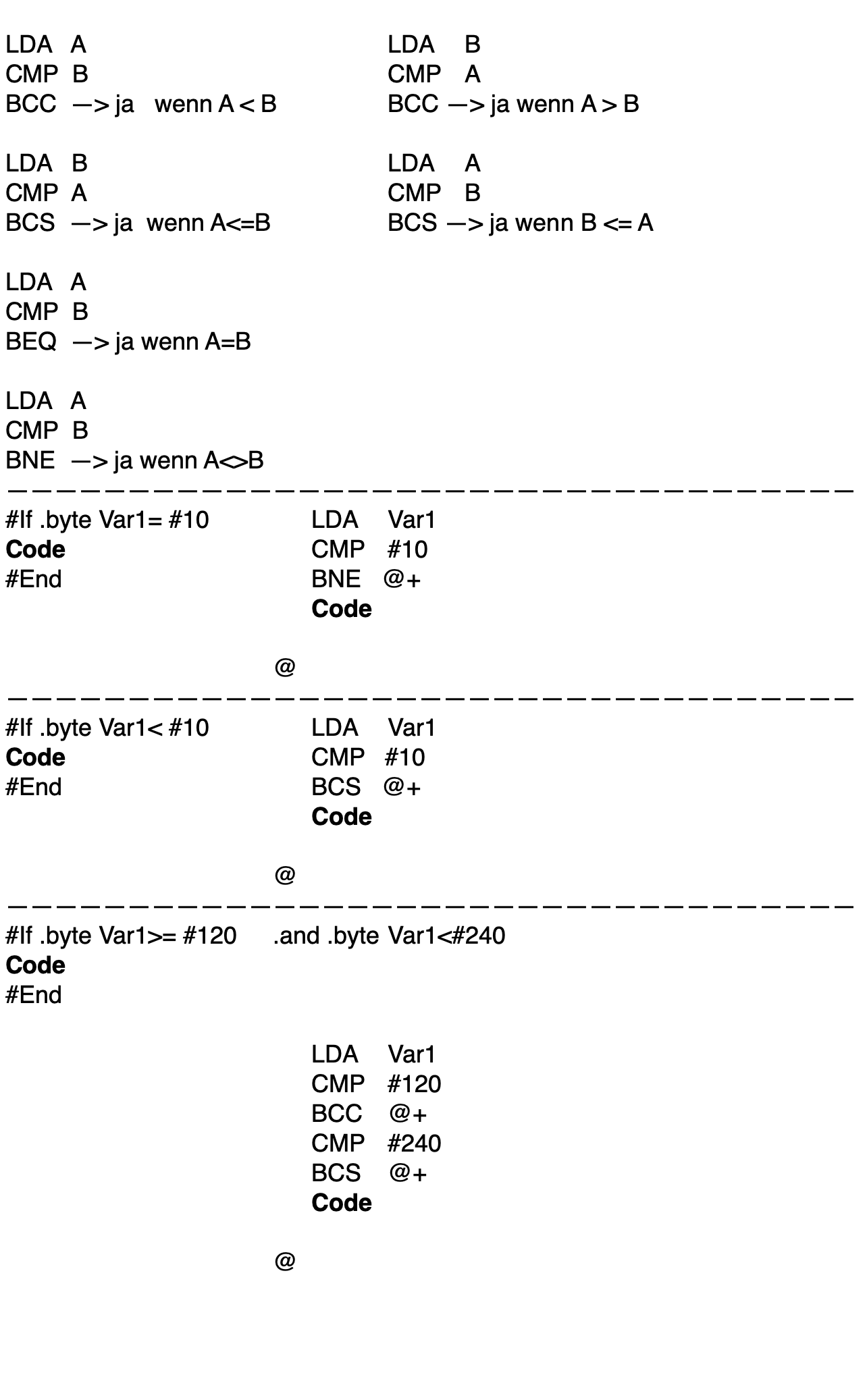

Und noch eine richtige Noob-Frage: in deinen Beispielen habe ich gesehen, dass du das @ mehrfach als Label verwendest, ist das eine Besonderheit des @? Und mit - oder + in den Branches gibst du an, ob zum vorherigen oder zum nächsten @ gesprungen werden soll?
... das ist richtig und das solltest du natürlich auf deine DL abstimmen...
@ nutze ich sehr gerne und ist eine Besonderheit in MADS:
@+ springt zum nächsten @ nach vorne, @+1 zum übernächsten usw. @- springt zum voherigen @, @-1 -2 usw. entsprechend. Das kann man mit BNE / BCC usw. machen, aber auch mit JMP
Ganz gerne nutze ich auch If Then (ist aber verpönt hier)
MADS erlaubt folgende Anweisung:
          #if  .byte variable=#11
          ....  code ......
          #end
Diese einfache If / Then Schleife geht ohne Zeitnachteil.
Komplexe Anweisungen sind möglich (sind aber hinsichtlich der Taktzyklen etwas nachteilig): #if .byte variable1=#12 .or .byte variable2=variable3 ........ code .............. #end
IF #END benutze ich tatsächlich nur bei komplexeren Abfragen die .or / .and enthalten, obwohl ich mir das schon gedacht habe, dass dies auf Kosten der Perfomance geht, macht den Code aber halt auch weitaus übersichtlicher, und kommt auch nicht so häufig vor im Code. Wie könnte man denn auf effektive Weise ohne #IF mehrere Ausdrücke checken, damit es dann auch wirklich schneller ist? Und wo ist eigentlich der Unterschied zum .if / .endif etc.?
Das ist ja eine coole Sache mit dem @. Also so eine Art Auto-Labeling. Macht den Code um einiges übersichtlicher, und man muss sich nicht ständig neue Labelnamen für banale Schleifen ausdenken.
tatsächlich mache ich es oft so, daß ich diese If/Then Anweisungen gerne benutze und später dann optimiere und wieder gerade bei zeitkritischen Abschnitten in nativen Code umwandle. Vielleicht hilft diese Vorlage:

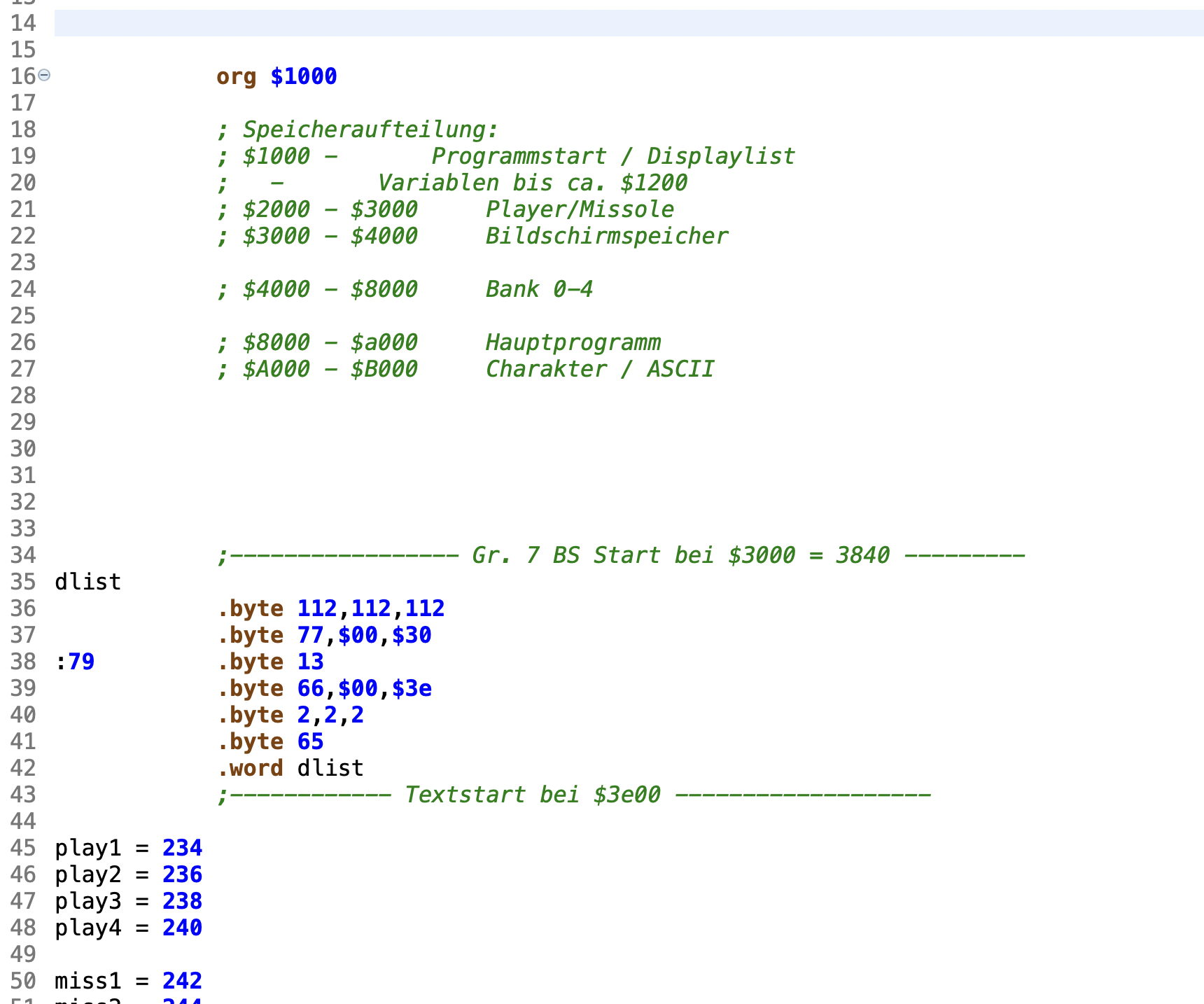

Thema Speicheraufteilung:
Da gibt es wahrscheinlich nicht das eine Konzept. Ein wenig kommt es wohl darauf an, was du programmieren möchtest, wie groß das ganze Projekt werden sollte und mit welchem Atari das laufen soll... Also bei meinem ersten Projekt habe ich es auf einem Atari XL mit 64 kB entwickelt und bin da am Ende auf große Speicherprobleme gestossen. Das 2. Projekt (CavernsOfEris) habe ich gleich auf einem 130 XE mit 128 kB incl. RAM unter ROM entwickelt und hatte so genügend Speicher. Am Ende war das Projekt so mächtig, dass ich den kompletten Speicher ausgereizt habe.. bis auf ein paar Bytes! Mein 3. Spiel läuft auch nur auf einem Atari 130 XE ist aber so zeitkritisch, daß es nur unter PAL läuft.
Jeder muss da seine eigenen Erfahrungen machen!
Inzwischen habe ich mir ein paar Vorlagen gebastelt, damit ich nicht immer alles von vorne machen muss und meine Speicheraufteilung ist jetzt klar gegliedert - gerade das letzte Projekt hat gezeigt, daß man unbedingt auf ein paar Dinge achten sollte!!
Die Ataris sind unterschiedlich, die Emulatoren auch - das muss man wissen.
Mein Programm startet zunächst bei org $1000 - ich gehe also relativ weit runter, das geht aber, wenn man kein umfangreiches DOS braucht. Als erstes kommt hier die Displaylist - die sollte dort dann auch stabil stehen bleiben! Danach definiere ich alle meine Variablen. Alle Variablen erhalten primär den Wert 0 !! Der Bereich geht bei mir bis $2000 - also genügend Platz für weitere Dinge wie z.B. Texte usw. - größere Textpassagen müssen allerdings in eine Bank ausgelagert werden. Bei $2000-$3000 definiere ich die Player/Missile - die brauchen 4KB In meiner aktuellen Vorlage werde ich Graphics 7 nutzen und das braucht 4kB Bildschirmspeicher - der liegt bei mir bei $3000-$4000 $4000-$8000 ist reserviert für die Banks Ab $8000 fängt dann mein Hauptprogramm an - also hier startet der Maincode! Nach hinten habe ich dann für den Hauptcode genügend Platz...
Wichtig ist dann eine primäre Löschroutine, die den Bereich $1000(+DL)-$4000 erstmal komplett auf Null setzt, sonst bekommt man blöde Effekte. Bitte nicht die DL löschen dabei 😉 Bank 0 bekommt die wichtigsten Routinen, Bank 4 ist für Musik und Soundeffekte für mich reserviert, Bank 1,2,3 für Daten und weitere Codes.... Jeder macht das natürlich irgendwie anders, ich mache es so 😉
LG Peter

So viele interessante Antworten, und doch ergeben sich daraus vor allem wieder noch viel neue mehr Fragen. Das habt ihr nun davon, wenn ihr auf meine Fragen antwortet. 😂
Dr. Irata schrieb: Die Ataris sind unterschiedlich, die Emulatoren auch - das muss man wissen.
Meine Zielplattform ist tatsächlich erstmal nur Standard 64KB XL. Zur Not müsste ich sonst geplante Features streichen.
Dr. Irata schrieb: Als erstes kommt hier die Displaylist - die sollte dort dann auch stabil stehen bleiben!
Die Displaylist soweit unten, weil dort permanent drauf zugegriffen wird?
Dr. Irata schrieb: Danach definiere ich alle meine Variablen.
Da habe ich glaube ich schon Blödsinn gemacht, ich habe die alle in die Zeropage gelegt, aber dafür ist die wahrscheinlich gar nicht gedacht?

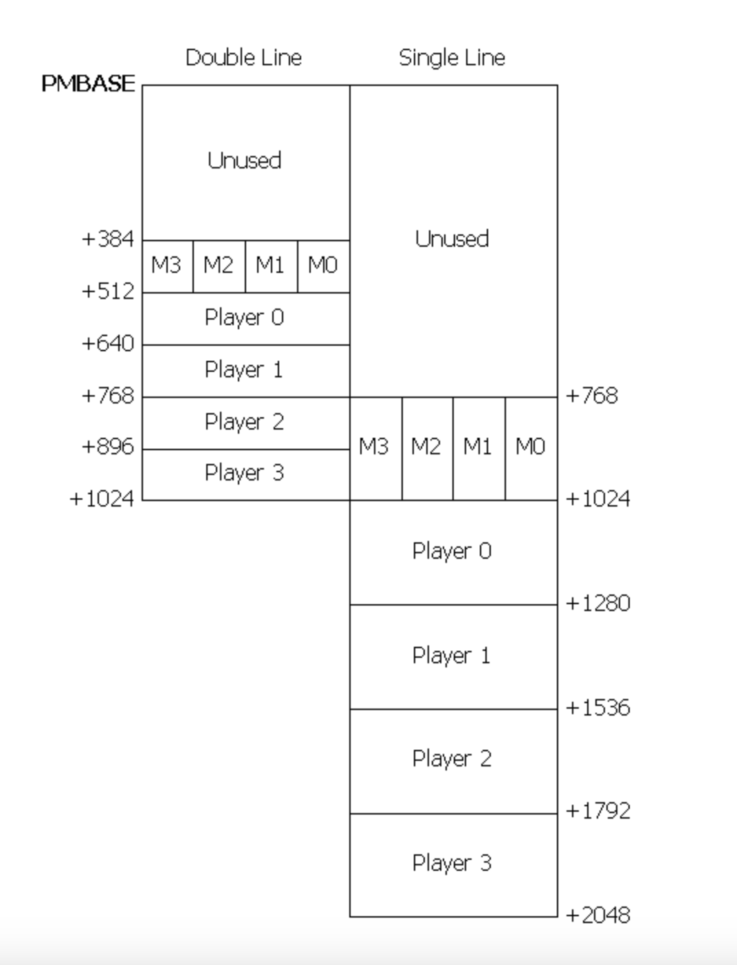

Dr. Irata schrieb: Bei $2000-$3000 definiere ich die Player/Missile - die brauchen 4KB
Brauchen die nicht nur 2KB in Single Line Resolution? Oder legst du in den Bereich auch die Frames mit rein? Könnte man für die Frames nicht auch die nicht genutzten 768 Bytes verwenden (wenn sie denn dafür langen sollten)? Und ich habe sonst immer gelesen, dass man die PM direkt unter den Ramtop legen sollte, allerdings auch keine wirkliche Erklärung dazu gelesen warum das so sein soll.
Dr. Irata schrieb: In meiner aktuellen Vorlage werde ich Graphics 7 nutzen und das braucht 4kB Bildschirmspeicher - der liegt bei mir bei $3000-$4000
Dazu hatte ich gelesen, dass dieser dann unterhalb der PMs liegen sollte, aber auch ohne Erklärung warum. Da habe ich mich wohl zu sklavisch an die Beispiele gehalten. Und ich glaube ich habe noch einen viel größeren und fataleren Fehler begangen: mein Screen ist in Gr. 15 (was vielleicht schon mal der erste Fehler sein könnte, weil ich das eventuell gar nicht benötige), und ich habe bei mir im Code einmal die Bitmap dafür liegen (~8k) und kopiere diese dann an meine definierte Screenadresse (also nochmal ~8k), und somit sind 15.6k schon mal futsch. Ich kann doch auch meine Bitmap einfach direkt auf die Screenadresse packen und gut ist, oder? Die Bitmaps vorhalten müsste ich ja nur, wenn ich wechselnde Screens hätte, aber die würde man dann ja eh besser von Disk nachladen.
Dr. Irata schrieb: Ab $8000 fängt dann mein Hauptprogramm an - also hier startet der Maincode! Nach hinten habe ich dann für den Hauptcode genügend Platz...
Das wären in meinem Fall dann aber ja auch nur noch 8k, da mein Ramtop ja bei $A000liegt. Oder sollten 8k in der Regel für den Maincode langen, wie in meinem Falle zum Beispiel bei einem PacMan-Klon?
Dr. Irata schrieb: Wichtig ist dann eine primäre Löschroutine
An welche Stelle führe ich die Löschroutine denn aus? Lösche ich dann nicht auch meine Variablen und PMs im Speicher, oder habe ich gerade generell einen Denkfehler?
Dr. Irata schrieb: Bank 0 bekommt die wichtigsten Routinen, Bank 4 ist für Musik und Soundeffekte für mich reserviert, Bank 1,2,3 für Daten und weitere Codes....
Die Banks hätte ich ja nur, wenn ich eine Speichererweiterung in irgendeiner Form nutzen würde, oder (also 130XE oder andere)?
Dein Characterset kannst du nur ab $A000 definieren, weil du für einen 130XE programmierst? Bei mir ist da ja schon Ende.
patjomki schrieb: $0600-$06ff 1536- 1791 frei 256 Bytes Page 6 (Aber Achtung! Tapespeeder etc.) $0700-$0fff 1792- 4095 belegt 2,25K DOS (LiteDOS) $1000-$1fff 4096- 8191 frei 4K DOS (frei nur mit LiteDOS, sonst belegt durch DOS) $2000-$9fff 8192-40959 frei 32K RAM ($4000-$7fff, 16K-Block für Bankswitching RAM wie im 130XE)
Bedeutet das, dass wenn ich kein DOS benötige ich theoretisch mit meinem Code schon direkt bei $600 starten könnte? Müsste den Bereich dann aber wahrscheinlich auch vorher einmal löschen?
theoretisch könntest du schon bei $600 starten, würde ich aber nicht machen. Meine erstes Projekt startete bei $800 - ein ganz schmales DOS ging da noch. Besser bei $1000 Ich lösche tatsächlich hinter der DL bis $4000 alles einmal durch, da dort fast jeder Atari Datenmüll drin hat... Du kannst natürlich alles irgendwo hinpacken und jeder macht es wohl irgendwie anders... Hauptsache man weiß wo und macht es irgendwie strukturiert. PM 2kB Und ohne die Banks würde ich wohl die ursprüngliche Aufteilung so lassen (Bildschirm hinten)

DocSash schrieb: Dein Characterset kannst du nur ab $A000 definieren, weil du für einen 130XE programmierst? Bei mir ist da ja schon Ende.
Vergesst das, das habe ich nicht geschrieben. 😀
Um jetzt mal die tolle Memory-Map vom patjomki zu bewerten:
In der Zeropage sind ab 128-255 alle Register nutzbar, wenn Basic keine Rolle spielt, sonst eher ab 203 ($CB).
Wenn das DOS nach dem Programmstart nicht mehr wichtig ist, sind Page 4-5 auch verwendbar. Muss man ausprobieren. Auch kann das DOS einfach durch die Player-Missile Grafik belegt werden. (PMBASE=$1000), aber das sind dann eher Profitipps, die man später verwenden sollte. Auch den unteren Teil des Stacks (~128 Bytes) kann man für sich nutzen.
Aber als erster Tipp: - Starte Dein Programm ab Speicher $2000, lade es über ein übliches DOS. - Lege die Grafik nach ganz oben im Speicher. - Nutze Zeichensatz-Grafik wie Graphics 12, die belegt erstmal nur knapp 1kb RAM statt Graphics 15, das gleich 8kb frisst. - 2k für die Player-Missile Grafik. - Dann noch ein paar kb für die Zeichensätze, möchtest Du ein paar bewegte Objekte, nutze mehrere Zeichensätze und lass diese rotieren. Das kostet keine Zeit, bei kleinen Animationen bewirkt es aber Wunder. - die ersten 768 Bytes der Player-Missile Grafik kannst Du auch für einen Zeichensatz nutzen, dann hast Du da halt nur 96 Zeichen, statt 128. Reicht häufig auch.
So quetscht man in 8kb RAM dann 5 volle Zeichensätze, denn Grafikschirm und die Player-Missile Grafik. Dann bleiben Dir erstmal ca. 32kb für das Programm. Das klingt erstmal viel, ist es aber nicht.
Und das mit dem RAM unter dem OS ist weniger schwierig, als es ist.
